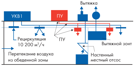

Схема системы ОВК контрольного объекта, представленная на рис. 1, включает в себя местные отсосы, УКВ1, предназначенную для обеспечения требуемых параметров микроклимата в кухне (нагревание и охлаждение воздуха), и приточную установку для компенсации работы местных отсосов, которыми владелец пользовался на протяжении последних пяти лет. Воздух, поступающий из приточной установки, нагревается для предотвращения переохлаждения пищи и персонала. УКВ2 – стандартная крышная установка с воздухонагревателем, использующим косвенный газовый нагрев, и воздухоохладителем. Нагревание и охлаждение воздуха осуществляются в зависимости от сигналов, поступающих с датчика, расположенного в подготовительной зоне кухни.
Рисунок 1. Схема системы ОВК кухни контрольного объекта |
Режим отопления включается при понижении температуры воздуха в помещении кухни до 20 °С, режим охлаждения – при повышении ее до 22 °С в зависимости от сигналов, поступающих с датчика температуры. Приточная установка работает на прямом сжигании газа и обеспечивает нагрев воздуха, который включается при понижении температуры приточного воздуха до 13 °С. Блокировка одновременных функций отопления/охлаждения не предусматривается, поскольку в предыдущих попытках ее применения наблюдались случаи подачи воздуха с достаточно низкой температурой, что приводило к переохлаждению пищи, снижению уровня теплового комфорта и влияло на стабильную работу местных отсосов. Как показали наблюдения, проведенные на ряде других объектов, температура воздуха, подаваемого приточной установкой, не должна быть ниже 13 °С.

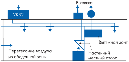

Схема системы ОВК кухни испытательного объекта представлена на рис. 2. На испытательном объекте была установлена новая система, состоящая из УКВ2, обеспечивающей подачу наружного воздуха для компенсации вытяжки через местные отсосы и поддержание требуемых параметров микроклимата помещений кухни, и системы местных настенных отсосов и вытяжных зонтов. Эта система кондиционирования воздуха, совмещающая функции систем УКВ1 и приточной установки, применяемых на контрольном объекте, является более рациональной. Поскольку одна установка замещает две, не требуются дополнительные затраты на приточную установку, воздуховоды и воздухораспределители, а также место под их размещение и прокладку газовых трубопроводов и электрической сети.
Рисунок 2. Схема системы ОВК кухни испытательного объекта |
УКВ2 работает на прямом газовом нагреве с двухступенчатым охлаждением и установлена на кровле здания, так же как и на контрольном объекте. Сигналы на включение режимов осушения, нагревания, охлаждения поступают с датчиков, расположенных в УКВ2. Датчики температуры и относительной влажности наружного воздуха расположены в приемном блоке установки. Процесс осушения требует включения компрессоров первой или второй ступени. Включение подачи приточного воздуха происходит в зависимости от регулируемого диапазона значений энтальпии внутреннего воздуха. В режиме вентиляции осушение, охлаждение или нагревание воздуха не осуществляется. Включение режима нагревания воздуха происходит при понижении температуры наружного воздуха до 13 °С, охлаждения – при повышении ее до 26 °С. Датчик температуры необходим для предотвращения перегревания или переохлаждения помещения кухни и расположен в ее подготовительной зоне. Одновременное охлаждение и нагревание воздуха блокируется системой управления УКВ2.
