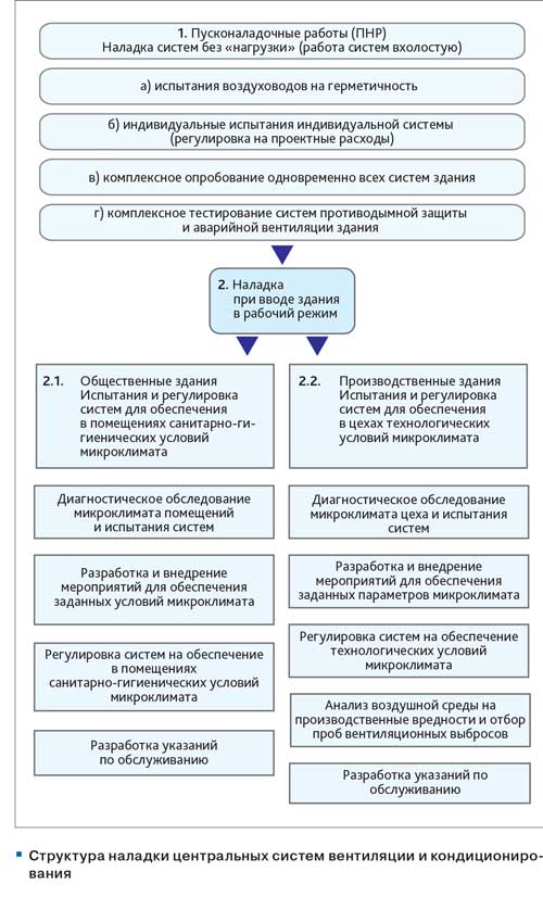

Третья степень – сложные инженерные системы, работа которых связана с переменными режимами и непрогнозируемыми ситуациями, влияющими на работу систем, в том числе с геометрией и конструкцией помещения, инсоляцией, количеством людей, находящихся в помещении и условиями их размещение, переменными внешними условиями, нестационарной схемой воздухораспределения, величиной воздухообмена, опасными для здоровья выделениями в помещении, санитарными требованиями, ощущениями людей, слабой инертностью, низкой управляемостью системой и т. д. Причем режим работы систем зависит от сезонных периодов года (теплый, переходный и холодны) и должен быть управляемым во всех реальных режимах конкретной системы и не выходить за диапазон эффективной работы. К этой степени сложности относятся системы кондиционирования воздуха*, системы вентиляции и воздушного отопления. Действующее положение периода сдачи систем по СП 73.13330.2016: монтажная организация выполнила монтажные работы, подготовила акт о сдаче систем, приложила паспорт на систему с общими техническими показателями, выполнила опробование работы систем с сопутствующими сетями и устройствами – система сдана. Этот этап строительства следует назвать не наладкой, а регулировкой систем на проектные расходы воздуха, так как процесс наладки на конечные параметры микроклимата отсутствует.
Формат приема систем в эксплуатацию по СП 336.1325800.2017 «Системы вентиляции и кондиционирования воздуха. Правила эксплуатации» очень простой и заключается в проверке проектной и исполнительной документации, визуальном осмотре установки и пробном включении, других требований при приемке нет. На практике эффективность работы этих систем при эксплуатации составляет 30–60 %, а в связи с усложнением систем и снижением качества проектирования эффективность работы систем будет неуклонно снижаться. Следует понимать, что при проектировании невозможно предусмотреть все реальные факторы влияния, поэтому только тогда, когда во всех помещениях установится стационарный эксплуатационный режим, возможно приступить к наладке систем или «наладке под нагрузкой». Несмотря на обилие государственных документов по данной тематике – ФЗ, СП, стандарты, процесс ввода в эксплуатационный режим сложных инженерных систем в них не сформулирован, размыт общими требованиями. В нормативных документах нет требований, которые бы обязывали проводить работы по обеспечению эффективности инженерных систем в реальных эксплуатационных режимах в зависимости от конкретных условий с указанием технических рекомендаций по обслуживанию, предложений и мероприятий по снижению потребления электроэнергии, сокращению расходов теплоты и холода. Рассмотрим аналогии – любое изделие полной заводской сборки, например бытовой холодильник или охладитель воздуха в автомобиле, сопровождается руководством по пользованию на 20–25 страницах, а огромные дорогостоящие вентиляционные системы здания, собранные из сотен деталей и устройств (от разнообразных изготовителей и различных стран) и созданные в условиях строящегося здания, сопровождаются вентиляционным паспортом с краткими данными, повторяющими показатели рабочей документации проекта и исполнительным чертежом. Очевидно, существующую структуру ввода систем в рабочий режим необходимо изменить. Наладка систем вентиляции и кондиционирования должна заключаться в обеспечении заданных параметров микроклимата (санитарно-гигиенических условий или технологических параметров) в каждом помещении здания или цехе предприятия в период ввода здания в эксплуатацию или освоения проектной мощности объекта. Этот процесс при необходимости должен охватывать все периоды года, и только после окончания наладки система, обеспечивающая удовлетворительный уровень работы, может быть передана в эксплуатацию. Наладка должна быть основным этапом ввода систем в рабочий режим центральных систем воздушного отопления, вентиляции и кондиционирования, причем этот вид работ является наиболее малозатратной процедурой для обеспечения безопасности и здоровья людей в здании, эффективности и экономичности работы систем при эксплуатации. Ввод в эксплуатацию вентиляции и кондиционирования – это комплекс трех взаимозависимых технологических стадий, выполняемых в системах вентиляции и обслуживаемых ими помещениях. Полная структура наладки центральных систем вентиляции и кондиционирования представлена на рисунке.
Процесс наладки вентиляции и кондиционирования всегда индивидуален, и должен выполняться по программе, составленной на основе результатов натурных обследований, и, как правило, включает следующие основные виды работ:
- комплексное инструментальное обследование микроклимата помещения, цеха зданий и сопутствующих инженерных систем;
- определение количества тепла, влаги или других вредностей, выделяющихся в помещении, определение вредных веществ в рабочей зоне, в воздушной среде помещения и вентиляционных выбросах;
- анализ выполненных работ, разработка и внедрение мероприятий по охране воздушной среды в помещении и соблюдению технологических параметров микроклимата, а также по поддержанию эффективного и энергосберегающего режима работы всех устройств систем;
- регулировку вентиляционных сетей на расходы, обеспечивающие санитарно-гигиенические условия или технологические параметры воздушной среды;
- измерения уровня шума инженерных систем;
- диагностическую оценку расходов теплоты, холода, воздуха, электроэнергии и т. д. Для реализации этих положений, необходимы стимулы и нормативные требования, а также простые методики по проведению наладки систем «под нагрузкой».
