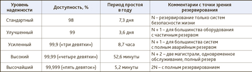

В таблице представлено сравнение различных уровней надежности.
Если речь идет о непрерывно работающих системах, то в соответствии с требованиями СП 60.13330.2016 п. 7.2.9 необходимо 50%-ное резервирование.

В зарубежной практике применяется, например, градация уровней надежности, приведенная в таблице. Если на первом уровне надежность составляет 98 %, то это значит, что в течение года системы ОВК могут простаивать суммарно 7,3 дня. На пятом, высочайшем уровне время простоя составит всего немногим более пяти минут в год. Высочайший уровень – это может быть, например, операционная, предприятие атомной промышленности и т. д.
