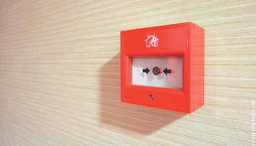

Это, естественно, охранная и противопожарная системы, то есть внутренняя безопасность. Независимо от достатка клиента желания одни и те же, просто в каждом конкретном случае выбираются либо более дешевые, либо дорогие системы. Каждый хочет быть уверен, что дом под охраной, что в случае чрезвычайных ситуаций, таких как возгорание или протечки, об этом узнают быстро и смогут минимизировать последствия.
В больших частных домах, где много обслуживающего персонала, требуется видеонаблюдение за внутренними помещениями. При этом все знают, что любую систему можно перенастроить, чтобы взять под наблюдение новые объекты.

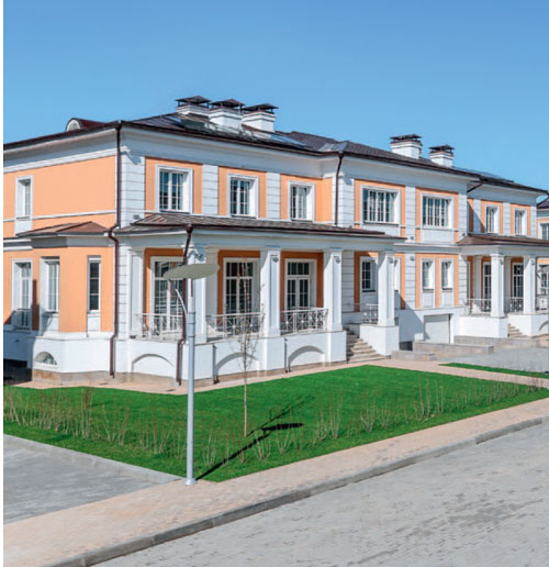

Диспетчеризация инженерного оборудования – система более сложная. Она многоступенчатая, там рассматривают несколько разных потребителей. Есть профессионалы, которые обслуживают инженерные системы, они контролируют параметры систем на профессиональном уровне. Второй уровень более простой: необходимо, чтобы у владельца дома тоже была некоторая информация, укрупненная, на уровне «все хорошо» или «все плохо», чтобы он уже дальше как-то мог этим распоряжаться.
Как запросы клиента на управление домом со смартфона находят отражение в проектировании? Достаточно ли квалификации существующих специалистов?
Не просто «находят отражение», это практически обязательная позиция. Здесь все опять же зависит от бюджета потребителя и от рынка. Даже владельцы самых простых домов хотят управлять ими с телефона: например, что-то заранее включить или выключить да даже просто открыть ворота. Все мы привыкли, что смартфоны многофункциональны.

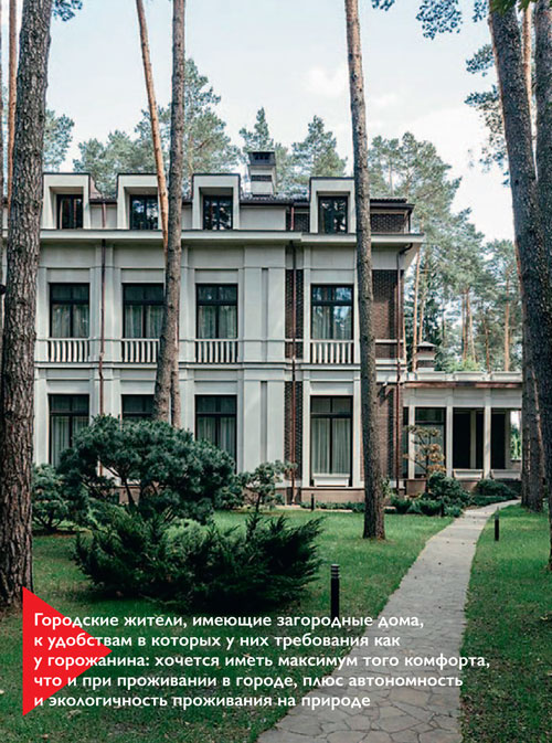

Когда речь идет об индивидуальном жилищном строительстве, обычно предусматривают автономность хозяев дома (управление канализацией, водоснабжением, отоплением). Как вы думаете, будет ли меняться со временем представление людей об автономности как о плюсе индивидуального проживания?
Думаю, что автономность – всегда положительный момент. Однако это не обязательно значит, что ты уходишь от всего мира и живешь автономно. Такого практически не бывает, но гипотетически не зависеть от соседей, руководства, от любых других вещей всегда хорошо психологически. Многие вещи делают «на всякий случай» именно с точки зрения автономности. Даже если здравый смысл подсказывает, что эта автономность обходится дорого и при этом можно обойтись без нее, продержаться некоторое время, ограничивая себя в чем-то, всё равно люди спокойнее, когда у них есть эта гипотетическая возможность, что они выживут в условиях некоего постапокалипсиса. Часто, например, люди ставят в домах какие-то печи в дополнение ко вполне современным системам отопления. Были такие примеры: в самую современную автоматизированную систему отопления с диспетчеризацией была в качестве модуля встроена русская печка с баком для нагрева воды с заявлением: «А мало ли что». Понятно, что в нашей стране это «мало ли что» периодически случается. Все будут без отопления, а у тебя печь.

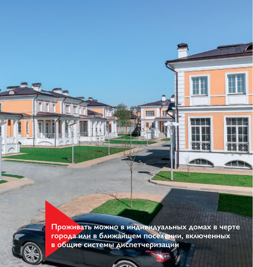

Ну, еще вопрос, что входит в эти 66 %. Проживать можно в индивидуальных домах в черте города или в ближайшем поселении, включенных в общие системы диспетчеризации. Это будут тоже городские жители, которые имеют возможность жить не в центре, поскольку это комфортнее. Большинство так хотело бы жить, но немногие имеют такую возможность из-за транспортной структуры, коммуникаций и отсутствия рядом школ, детских садов. Поэтому в данном разрезе вопрос не очень корректный. В эти 66 % попадают и городские жители, имеющие загородные дома, к удобствам в которых у них требования как у горожанина: хочется иметь максимум того комфорта, что и при проживании в городе, плюс автономность и экологичность проживания на природе. Поэтому представления людей о комфорте в индивидуальном доме даже еще более повышены. Постепенно эти требования мигрируют в индивидуальные дома и тех людей, которые никогда не жили в городе. Городские удобства входят в систему постоянного, массового потребления и являются нормальным уровнем в понимании современника, что постепенно переносится в условную «деревню». Ведь люди не только переезжают из деревень в города есть некоторый обратный поток, пусть и небольшой, людей, мигрирующих из города в деревню. Эти переселенцы привозят с собой технологии, которые им хотя бы минимально необходимы, но являются новыми для деревень. Думаю, что здесь сработает обратный эффект: чем больше людей будет перебираться в города, тем более востребованы будут высокотехнологичные индивидуальные дома.
