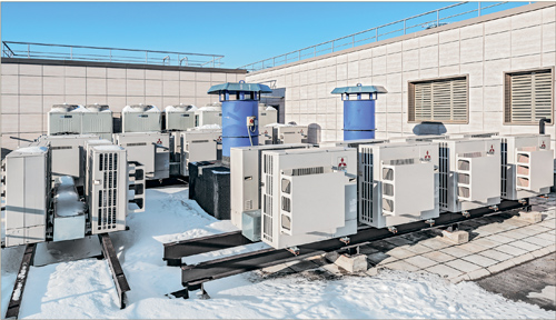

– Слово «промышленный» каждый понимает по-своему. В сфере кондиционирования воздуха есть такое понятие, как «полупромышенный» – это канальные и кассетные кондиционеры до 20 кВт. По данному направлению у нас сложилась интересная ситуация: с 2014 года идет небольшой постоянный рост, при этом, насколько я понимаю, сам по себе рынок не растет. Скорее всего, мы просто увеличиваем свою долю рынка. Это связано с тем, что такие системы дорогостоящие и большинство российских дистрибьюторов вкладывают деньги в сплит-системы, а на полупромышленный сегмент средств не остается. В то время как мы часть складской нагрузки своих партнеров берем на себя. Таким образом, совместно у нас всегда хорошие складские остатки. Соответственно, в ситуации, когда заказчик не может ждать больше месяца, он выбирает «Мицубиси Электрик» – да, дорого, но точно есть в наличии.
![Климатическое оборудование Mitsubishi Electric](/for_spec/articles/37/7468/1.jpg)
Типичные объекты, оснащаемые полупромышленными кондиционерами, – офисные здания преимущественно класса B и C, небольшие коммерческие объекты типа кафе, небольших магазинов. В офисных зданиях премиального сегмента все-таки больше используются центральные системы кондиционирования воздуха.
