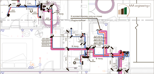

Рисунок 1. Фрагмент схемы водоснабжения квартиры в здании высокого класса с отделкой: В1 – ХВС; Т3 – ГВС; Т4 – циркуляция ГВС; К1, К2 – квартирные коллекторные узлы |

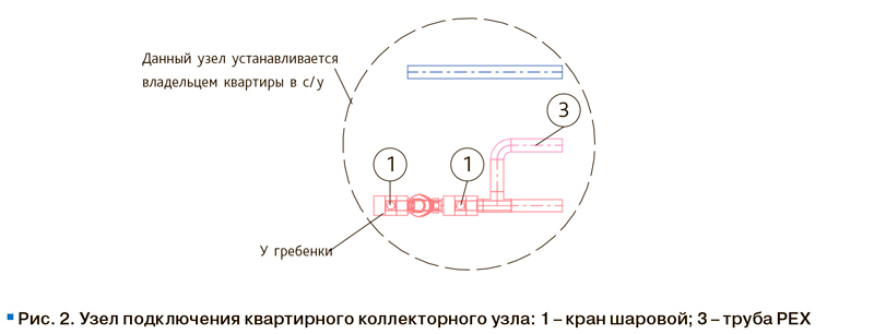

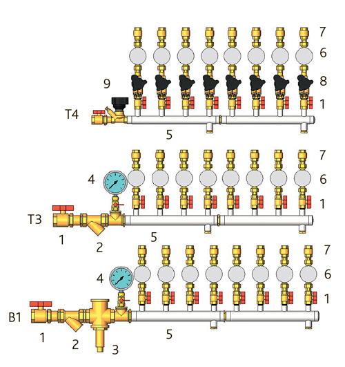

Схема организации горячего и холодного водоснабжения квартиры в здании высокого класса с отделкой представлена на рис. 1–4. В межквартирном коридоре устанавливается этажный коллекторный узел (см. рис. 4), в котором установлены три распределительные гребенки: В1 – ХВС, Т3 – ГВС, Т4 – циркуляция ГВС. На всех трех ветках на вводе в квартиру устанавливаются водосчетчики.
Внутри квартиры (см. рис. 1) все три ветки – В1, Т3 и Т4 – проложены в полу до квартирных коллекторных узлов К1, К2 и т. д. Схема квартирного коллекторного узла представлена на рис. 3, а узел его подключения к магистралям В1, Т3 и Т4 – на рис. 2.
Основная задача – обеспечить циркуляцию между стояками Т3 и Т4. В квартире большой площади располагается достаточно длинный контур (в проектах встречается, например, длина 50 м, время ожидания при тупиковой схеме порядка 50 с). Получается циркуляционное кольцо, в котором расход горячей воды ограничивается. Коллекторные узлы К1, К2 (рис. 1) устанавливаются в санузлах квартир. Остаются очень короткие ветки от распределительной гребенки до точек водоразбора ГВС и ХВС. Время ожидания при длине тупиковой ветки длиной 5 м составляет в самом худшем случае порядка 3–5 с. Это для комфорта некритично.
Учет потребления горячей воды осуществляется в автоматизированной системе коммерческого учета (АСКУ) по разности показаний квартирных водосчетчиков на ветках Т3 и Т4 (см. рис. 4). Алгоритм работы прописывается в АСКУ.
Схема работает следующим образом. Считываются показания квартирных водосчетчиков Т3 и Т4. Если расходы совпадают – соответственно, нет водоразбора и система работает фактически в режиме отопления. С жильца не списывается расход горячей воды. В отсутствии водоразбора схема очень похожа на систему отопления с циркуляционными кольцами по каждой квартире, т. е. фактически в этом случае система ГВС работает так же, как и система отопления, поддерживая заполнение и температуру внутри контура циркуляции.
Если же жилец открывает любую точку водоразбора, вода идет через нее, а циркуляция прекращается. В этом случае имеет место расход только на ветке Т3, который и списывается с жильца.
В современном доме жилец сам счетчиком не пользуется: все показания снимаются дистанционно автоматически и заводятся в учетно-биллинговую систему без участия человека. Жилец может проконтролировать корректность показаний приборов посредством специального мобильного приложения.
Расчет показаний счетчиков воды происходит на основании разницы показаний счетчиков Т3 и Т4. Счетчики используются с интерфейсом RS485, импульсным или иными типами передающего сигнала. Вычисления производятся на сервере общей системы учета здания, на котором установлено соответствующее программное обеспечение. К показаниям счетчиков имеет доступ служба эксплуатации здания для вычисления стоимости потребленных ресурсов, откуда формируются платежные поручения, а также информация передается на мобильное устройство жильца или выводится в отдельном меню на панели домофона (терминала управления системами квартиры).
Рисунок 2. Узел подключения квартирного коллекторного узла: 1 – кран шаровой; 3 – труба PEX |

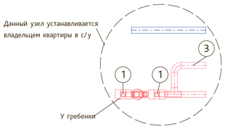

Рисунок 3. Квартирный коллекторный узел в санузле: 1 – бочонок нержавеющий; 2 – клапан обратный латунный; 3 – коллектор стальной; 4 – кран шаровой «американка» латунный; 5 – кран шаровой латунный муфтовый с системой антипротечки; 6, 7 – ниппель латунный; 8 – регулятор давления воды; 9, 10 – соединитель «американка»; 11 – соединитель «американка» угловая; 12 – угольник латунный |
На циркуляции обязательно устанавливается обратный клапан. Это делается для того, чтобы при некорректном вмешательстве жильца в схему водоснабжения изменения не повлияли на работу всей системы.
Также в обязательном порядке устанавливается система антипротечки (поз. 5 на рис. 3). Система антипротечки – клапан с приводом, который срабатывает по сигналу от датчика в случае наличия воды на полу квартиры, предупреждая затопление нижележащих этажей. Системы антипротечек нужны в первую очередь для минимизации рисков затопления стояка квартир на период проведения монтажных работ.
Для чего на каждый санузел необходима своя гребенка? Это связано с качеством эксплуатации у жильца, потому что если срабатывает система антипротечки, жилец должен иметь возможность пойти в другой, работающий санузел, пока специалисты службы эксплуатации не устранят протечку. Качество жизни не должно пострадать. Это – специфика подобных объектов высокого класса.
Рисунок 4. Коллекторный узел на этаже: Т4 – циркуляция ГВС; Т3 – ГВС; В1 – ХВС; 1 – кран шаровой; 2 – фильтр; 3 – регулятор давления этажный; 4 – манометр; 5 – коллектор (распределительная гребенка); 6 – водосчетчик; 7 – обратный клапан; 8 – балансировочный клапан квартирный; 9 – балансировочный клапан этажный |

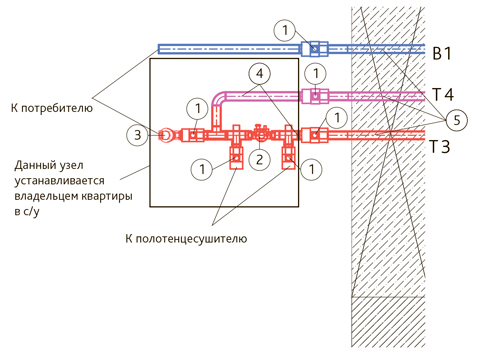

В квартирах без отделки реализуется похожая, но несколько упрощенная схема (см. рис. 5). На вводе в квартиру устанавливается запорная арматура, и жильцу предоставляется возможность либо замкнуть циркуляцию, либо продолжить ветки В1, Т3 и Т4 до санузла. Жилец ставит у себя регулятор давления, запорную арматуру, по желанию – дополнительные фильтры, может подключить полотенцесушитель и устанавливает тупиковую гребенку либо обвязывает тупиковую ветку. Можно поставить дополнительный бойлер.
Если жильцу необходимо подключить полотенцесушитель, предусмотрено два шаровых крана и балансировочный клапан (поз. 2 на рис. 5) до точки водоразбора. Полотенцесушитель в этом случае развязан от стояка. Может быть несколько полотенцесушителей, также можно использовать полотенцесушители с терморегулятором.
В схеме для квартир без отделки на системе холодного водоснабжения устанавливается общий этажный регулятор давления. Жильцы в этом случае в квартире ничего не устанавливают, инвестор экономит на своих затратах. Если же квартиры очень высокого класса, то регуляторы давления устанавливаются и на гребенках жильцов.
Схему, которая должна быть реализована, служба эксплуатации выдает жильцу и при приемке, соответственно, проверяет качество выполненных работ. Если даже жилец что-то сделает неправильно, то негативного воздействия на другие квартиры не произойдет, поскольку на системе циркуляции устанавливается обратный клапан. В этом случае система будет работать корректно даже при ошибках во внутриквартирной разводке.

Рисунок 5. Узел подключения в квартире без отделки: 1 – кран шаровой; 2 – балансировочный клапан; 3 – регулятор давления; 4 – труба стальная оцинкованная; 5– труба PEX |
