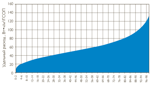

Все объекты, попавшие в окончательную выборку, ранжируются по возрастанию удельного показателя расхода ресурса, приведенного к сопоставимому виду. Для получения безразмерной шкалы все объекты, ранжированные в порядке возрастания удельного расхода ресурса, оставшиеся в окончательной выборке, разбиваются на 50 подгрупп (квантилей) по 2 % объектов в каждой. Каждой подгруппе-квантилю ставится в соответствие значение удельного потребления типового ресурса, приведенного к сопоставимому виду, равное среднему значению для этого квантиля. В итоге формируются кривые бенчмаркинга по уровню эффективности использования каждого ресурса для каждой функционально-типологической группы, в которой представлено 50 квантилей, каждому из которых соответствуют расположенные в порядке возрастания значения удельного потребления ресурса, приведенного к сопоставимому виду (рис. 1).
Рисунок 1. Кривая бенчмаркинга по удельному расходу тепловой энергии на нужды отопления и вентиляции для детских дошкольных учрежденийИсточник: Оценки ЦЭНЭФ-XXI по данным ГИС «Энергоэффективность» |

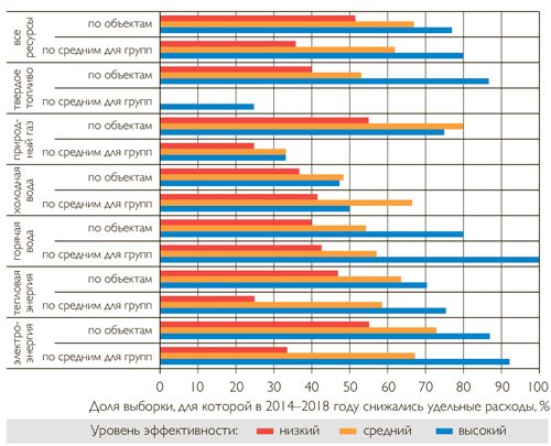

1. В исходной версии федерального закона № 261-ФЗ4 была поставлена задача снижения удельного расхода энергии в общественных зданиях на 3 % в год. Как показал выборочный анализ объектов государственных (муниципальных) учреждений, в среднем только на 65 % (менее двух третей) объектов имело место снижение удельных расходов отдельных ресурсов в 2014–2018 годах. Это результат существенного ослабления внимания к проблеме повышения эффективности расходования бюджетных средств на коммунальные услуги для этих организаций.
2. В отношении ресурсов, оплата которых доминирует в счетах за коммунальные услуги, эта доля равна:
• для электроэнергии – почти 72 %;
• для тепловой энергии на нужды отопления и вентиляции – 60 %.
По этим ресурсам получается, что от четверти до двух пятых организаций за 4 года так и не смогли снизить удельные расходы энергии.
Доля не справившихся со снижением удельных расходов ресурсов организаций по горячей и холодной воде составила соответственно более 40 и 55 %, по природному газу – 30 %, по твердому топливу – 60 % (рис. 2).
Рисунок 2. Средняя (по 12 функционально-типологическим группам объектов государственных (муниципальных) учреждений) доля объектов*, в которых в 2014–2018 годах имело место снижение удельных расходов ресурсов в сопоставимых условиях* На рисунке показаны как средняя доля по всем объектам, использующим энергоресурсы и холодную воду, так и усредненная по случайной выборке из 5 объектов в каждой группе (с низкими, средними и высокими уровнями эффективности по состоянию на 2018 год), определенные по 12 функционально- типологическим группам объектов. Источник: Оценки ЦЭНЭФ-XXI. |
3. В 2014–2018 годах энергоэффективные объекты государственных (муниципальных) учреждений становились еще более энергоэффективными, а энергорасточительные – еще более энергорасточительными.

• Доля объектов, на которых имело место снижение удельных расходов ресурсов (в сопоставимых условиях), также оказалась обратно пропорциональной оценке потенциала экономии энергии на основе бенчмаркинга (см. рис. 1).
