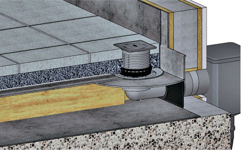

Парапетные воронки серии HL68 состоят из корпуса и отводящей трубы. Для защиты от листьев, хвои и другого мусора воронка может быть укомплектована листвоуловителем. Чаще всего парапетные воронки используются для основной системы водоотведения, в этом случае для комплектации воронок следует заказывать листвоуловитель HL068.1E.
Корпуса парапетных воронок выпускаются в трех исполнениях: из ПВХ для соединения с ПВХ гидроизоляционными мембранами (серия HL68P); из ПП для соединения с ТПО (ПП) гидроизоляционными мембранами (серия HL68F); комбинированный, с фартуком из полимербитумного материала, для соединения с гидроизоляционными материалами на основе битума (серия HL68H). Корпуса воронок с фартуком из полимербитумного материала (серия HL68H) оснащены встроенной вставкой из нержавеющей стали, которая служит для защиты корпуса воронки при нагреве горелкой с открытым пламенем, корпус из эластомера обладает достаточной гибкостью для облегчения монтажа воронки. Нужный тип корпуса (с фартуком из полимербитумного материала, ПВХ- или ПП-фланцем) выбирается в зависимости от материала гидроизоляции кровли.
Отводящая труба с помощью двухстороннего многоязычкового уплотнения герметично соединяется с корпусом воронки и надежно фиксируется с помощью хомута из нержавеющей стали. Отводящие трубы производятся из полипропилена (ПП) со специальными добавками, которые делают их устойчивыми к ультрафиолетовому излучению. Существует три размера отводящих труб – диаметром 50, 75 и 110 мм. Независимо от диаметра все отводящие трубы (после соединения с корпусом парапетной воронки) имеют уклон 4±0,5 %.
Если нужно отводить воду с гидроизоляции, расположенной в середине кровельного пирога, например в инверсионных или эксплуатируемых кровлях, если плитка уложена на слой гравия или опоры, то вместо листвоуловителя применяют дренажный элемент HL163 (или дренажный элемент HL163Safe для аварийного водостока). Для утепленных кровель вместо дренажного элемента следует использовать водоприемный элемент HL164. Дренажные элементы HL163 и HL164 могут использоваться с надставными элементами HL37N, HL3000, HL85N(H) с гидроизоляционными комплектами серии HL83, удлинителем HL340N и дренажным кольцом HL180. С помощью этих элементов возможно осуществить отведение воды со всех уровней кровельного пирога.
Также парапетная воронка может быть использована совместно с трапом для балконов и террас (например, HL5100T) с горизонтальным выпуском или с кровельной воронкой с горизонтальным выпуском (серия HL64), если требуется герметично пройти через слой пароизоляции, заведенный на парапет. Парапетная воронка ставится на уровень пароизоляции, выпускной патрубок трапа или кровельной воронки соединяется с корпусом парапетной воронки с помощью горизонтальной трубы, проложенной с уклоном в пироге кровли, через резиновое уплотнительное кольцо HL0114D.
