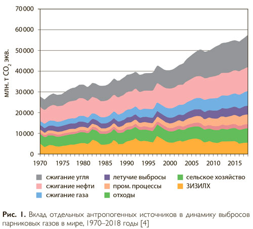

Особое внимание уделяется энергетическому сектору, в настоящее время обеспечивающему чуть менее 75 % эмиссии парниковых газов, произведенных при горении углеводородов в электроэнергетике, теплоснабжении, промышленности и транспорте [3], поэтому декарбонизация энергетического сектора является главным приоритетом в вопросе декарбонизации мировой экономики.
Выбросы парниковых газов в процессе производства электрической и тепловой энергии в мире в 1990–2018 годах (рис. 1) выросли в 2 раза и обеспечили почти половину прироста выбросов СО2 и 37 % прироста выбросов всех парниковых газов в мире [4].

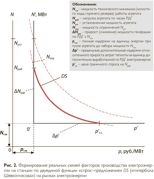

Новая методика ценообразования на тепловую и электрическую энергию
На основе полувекового опыта работы в энергетике и беспристрастного «анализа изнутри» законов и особенностей физической природы отрасли в ФГАОУ ДПО «ПЭИПК» открыт новый закон – закон единства функции «спрос–предложение» в экономике энергетики [13].
Закон является теоретической и практической основой масштабных преобразований рыночной энергетики и иллюстрируется равнобочной гиперболой DS внутри сдвинутого по осям первого квадранта декартовой системы прямоугольных координат (рис. 2), что показывает, как на электроэнергетических рынках функция предложения SS по всем точкам совпадает с функцией спроса DD1. На основе сделанного открытия впервые в мире выведены работоспособные функции спроса DS и индикатор почасового спроса √Npaб /Nт.м для любых типов электростанций и котельных.
![](/for_spec/articles/40/8167/ris2.jpg)
Для ценообразования на региональных РТС при производстве электроэнергии и тепла на станциях и котельных использован метод маржинального дохода (выручки). Для ценообразования в электрических и тепловых сетях использован метод маржинальной стоимости на основе стандартной сметы затрат производственных активов.
В отличие от действующего сегодня механизма равновесного, абстрактного ценообразования на ОРЭМ автором [13] впервые в мире разработан, апробирован на практике и предлагается четкий математический аппарат оперативного по часам РДГ объективного расчета средневзвешенных цен и всех показателей производственно-коммерческой деятельности при цифровизации производственных и управленческих процессов генерирующих компаний на рынках электрической энергии и тепла России.
Предложенная методика ценообразования на электрическую и тепловую энергию отражает функциональную зависимость цены электрической и тепловой энергии от функции спроса потребителей (рост цены при увеличении потребности). Это стимулирует снижение спроса на энергию на стороне потребителя и, как следствие, снижение выбросов парниковых газов при ее производстве и передаче. При этом оптимизируются технико-экономические параметры работы агрегатов производителя энергии для любого значения спроса в системе «производство–передача–потребление энергии».
Служба режимов генерирующей компании по фактическому совокупному спросу потребителей на основе заданного планового диспетчерского графика разрабатывает для каждого генератора станций конкретный почасовой РДГ.
При включении под нагрузку блок «котел–турбина–генератор» вырабатывает согласно РДГ объемы энергии, формируя фактические издержки из цифрового облака ресурсов производства электроэнергии.
В соответствии с почасовой рабочей мощностью агрегата по электрическому РДГ в темпе реального времени работы генерирующего оборудования в конденсационном режиме производства электрической энергии на ГРЭС и ТЭЦ рассчитываются почасовые значения цены энергии максимума дохода производителя по спросу потребителей по формуле:
В цене по формуле (1), в соответствии с технологией производства, на принципах синергии рыночных отношений по прямым договорам взаимоувязаны в динамике характеристики трех реальных участников рынков энергии: 1) генерирующих компаний (выражение в скобках); 2) потребителей (рыночный индикатор спроса); 3) государства (Remin).
Интересы электросетевых и теплосетевых компаний учитываются путем экономически обоснованной надбавки в сетях к средневзвешенной по РДГ цене максимума дохода генерирующих компаний.
При работе агрегатов ТЭЦ в теплофикационном режиме (комбинированная энергия) рабочая нагрузка турбоустановки соответствует тепловой мощности по тепловому (электрическому) диспетчерскому графику без сброса тепла отработанного пара в окружающую среду.
Цена энергии максимума дохода ТЭЦ рассчитывается по формуле:
При работе агрегатов ТЭЦ по электрическому РДГ с частичным сбросом тепла в окружающую среду цена максимума дохода ТЭЦ рассчитывается по формуле:
. (3)
В соответствии с графиком тепловой нагрузки котельной почасовые значения цены максимума дохода производителя по спросу потребителей рассчитываются по формуле:
Расшифровка показателей в формулах 1–4 дана в [13].
