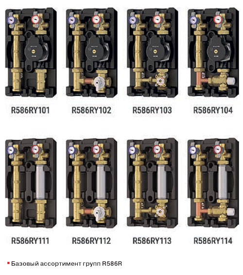

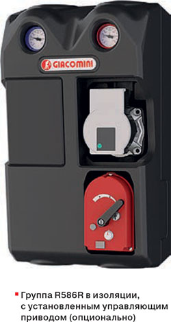

Группы быстрого монтажа Giacomini R586R позволяют с минимальными трудозатратами организовать несколько независимо регулируемых контуров системы отопления (а также охлаждения) здания. Основная линейка данных блоков выпускается в четырех основных модификациях номинального размера Ду25. Группы разделяются на четыре типа в соответствии с принципом организации подмеса теплоносителя в регулируемом контуре: без подмеса для высокотемпературных контуров системы отопления, с подмесом теплоносителя из обратной магистрали при помощи трехходового клапана с ручным управлением и возможностью установки управляющего привода, с трехходовым клапаном R297 (встроенный байпас, возможность установки привода) либо термостатическим смесительным клапаном в составе группы: простое управление температурой в регулируемом контуре при помощи рукоятки. Группы быстрого монтажа поставляются целиком собранными, в теплоизолирующем кожухе из вспененного полиэтилена, содержат шаровые краны с интегрированными термометрами и отводами для подключения температурных датчиков, байпаса вторичного контура, имеют встроенный обратный клапан в контуре возврата. Группы комплектуются циркуляционными насосами DAB (Италия) высшего класса энергоэффективности, также существует вариант поставки без насоса – в этом случае группа поставляется со смонтированной на место насоса стальной трубкой-проставкой. Регулирование смесительных клапанов групп быстрого монтажа может производиться в ручном режиме, также производитель предлагает несколько моделей управляющих моторов, включая так называемый «умный мотор» K275 со встроенным контроллером температуры. Межосевое расстояние между патрубками подачи и обратки составляет 125 мм, подключение со стороны котельной 1"1/2, со стороны вторичного контура 1".

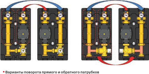

Группы быстрого монтажа Giacomini являются реверсивными, т. е. позволяют менять местами трубопроводы подачи и обратки, причем в версии без подмеса либо с термостатическим смесителем трубопроводы удобно переставляются целиком в сборе, а версии с трехходовыми клапанами позволяют переставить верхнюю часть – над смесительными клапанами.

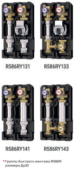

С начала 2024 года покупателю в России доступны также группы быстрого монтажа Giacomini R586R номинального размера Ду32, что позволяет применять их для организации независимых контуров системы отопления в котельных большой мощности, в т. ч. с высокопроизводительными конденсационными котлами. Новые группы имеют подключение со стороны первичного контура – котельного коллектора – размером 2", подключение вторичного контура 1"1/4, поставляются в теплоизоляционном корпусе в исполнении без смешения либо со смесительным трехходовым поворотным клапаном, могут содержать циркуляционный насос с частотным регулированием либо имеют проставку для установки пользовательского насоса.

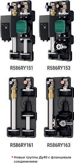

С 2025 года анонсированы поставки в Россию групп размера Ду40 с фланцевым соединением. Эти группы также поставляются соб­ранными в термоизоляции, имеют в своем составе шаровые краны с термометрами для подающего и обратного участка и возможностью установки байпаса, обратный клапан, смесительный клапан с возможностью установки управляющего привода (для моделей R586RY153 и R586RY163), в т. ч. системы управления Giacomini KLIMAbus. Группы могут комплектоваться с завода производительными циркуляционными насосами Wilo с частотным регулированием либо поставляться со стальными проставками для установки пользовательского насоса с монтажным размером 250 мм. Подключение к системе 1"1/2, подключение со стороны котельной – фланцами на Ду40 с межосевым расстоянием 160 мм.

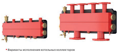

Для комплектации новых групп быстрого монтажа выпускаются котельные коллекторы Giacomini серии R586SEP. Коллекторы имеют исполнение на два и три контура и могут соединяться попарно. Таким образом, одна сборка может организовать установку шести групп быстрого монтажа в одну линию.
Характерные особенности котельных коллекторов R586SEP – наличие в комплекте изоляции, автоматического воздухоотводчика и дренажного крана, а также функция встроенного регулируемого байпаса, что позволяет использовать котельный коллектор в режиме гидравлического сепаратора.
