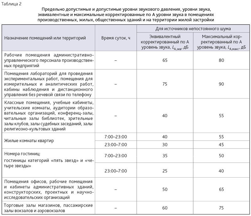

Характер и степень воздействия шума на организм человека зависят от его уровня, длительности и спектрального состава. Болезнетворное воздействие шума может быть подразделено на:
- воздействие непосредственно на слуховой аппарат человека;
- воздействие на нервную систему и связанные с этим сердечно-сосудистые и другие вегетативные реакции;
- воздействие на психику;
- воздействие на другие органы.

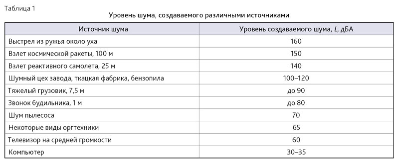

В качестве примера в табл. 1 приведены уровни шума, создаваемого некоторыми источниками.
По характеру воздействия на нервную систему человека шумы можно разделить на пять основных категорий.
- Мощные шумы с уровнем интенсивности выше L = 90–100 дБА. Даже кратковременный шум с уровнем 120–130 дБ однозначно вызывает у испытуемых бурную отрицательную эмоциональную реакцию независимо от его спектрального состава. Для шумов интенсивностью порядка L = 70–90 дБ и ниже существенным становится спектральный состав: высокочастотные составляющие шума (скрип, скрежет, лязг металлических пар и т. п.) при прочих равных условиях воспринимаются как более громкие и, следовательно, более раздражающие.
- Наиболее распространенными являются шумы заводских машин, транспорта, чересчур громкая музыка, которые имеют уровни громкости N = 60–90 фон. Уровень интенсивности этих шумов, замеренный в широкой полосе частот, составляет LА ≈ 70 дБА. Такой шум 62 % испытуемых характеризуют как не вызывающий никакого раздражения, 32 % – как терпимый. В случае, когда уровень шума составляет 85 и 90 дБА, свое отрицательное отношение к нему высказывают уже 60 % и 75 % опрошенных соответственно. Воздействие шумов такой интенсивности приводит сначала к нестойким функциональным нарушениям нервной системы, влекущим за собой, например, нарушение сна и повышенную раздражительность, которые исчезают через некоторое время после прекращения воздействия шума. Но при систематическом воздействии в течение трех-четырех лет возникает органическое заболевание нервной системы.
- Шумы с уровнем L = 50–70 дБА – транспортные, бытовые и т. п. – приводят к накапливанию в организме слабых раздражителей, переходящих со временем в патологию (греч. pathos – страдание). При этом раздражающее действие шумов данной категории зависит от отношения субъекта к источнику шума (приятная музыка либо раздражающий скрип ножа по тарелке) и времени суток. Днем беспокоит шум в 55–65 дБ, ночью – 40–50 дБ.
- Природные шумы с уровнем интенсивности
L = 20–30 дБ (шелест листвы, шум дождя, журчание ручейка) обычно оказывают благоприятное действие на нервную систему. - Полное отсутствие шума (L = 0–10 дБ), например в сурдокамере, вызывает беспокойство.

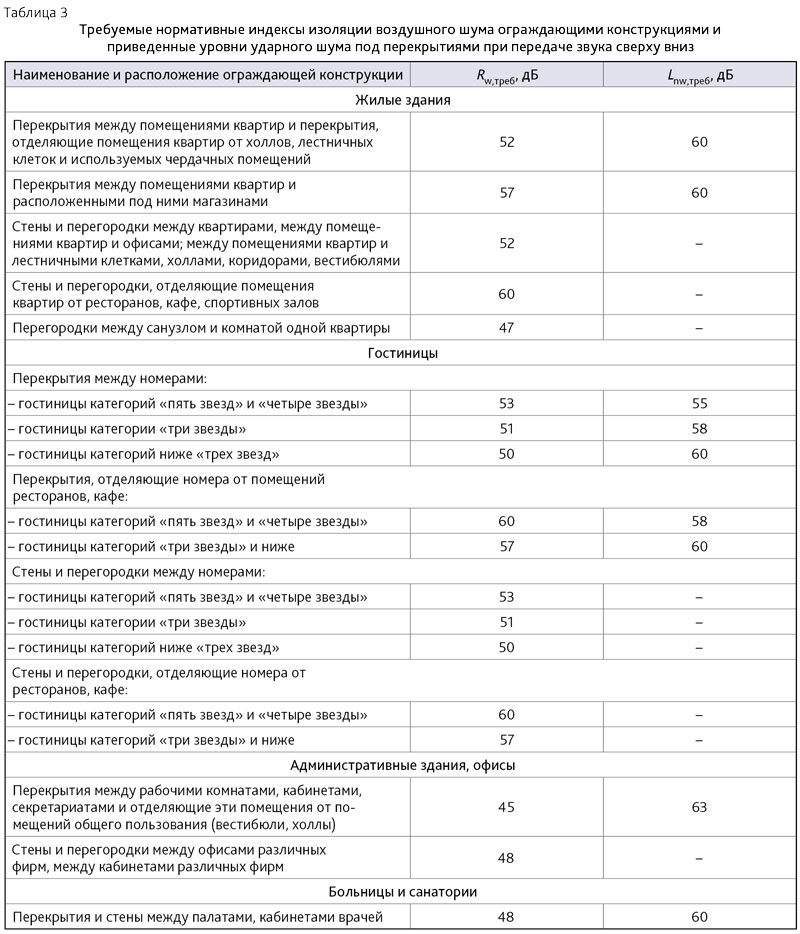

Предмет строительной акустики – работа со звуковыми преградами: стенами, перекрытиями, кровлями, окнами. Здесь есть две разные задачи. Первая – увеличение звукоизоляции существующих конструкций, вторая – создание конструкций, обладающих высокими звукоизолирующими свойствами при оптимальном весе, толщине, стоимости, горючести, гигиеническим свойствам, доступности на рынке.
Прорывные технологии мирового уровня появились в России примерно четверть века назад как раз потому, что в нашей стране было очень много неудовлетворительного с точки зрения звукового комфорта жилья и возник огромный спрос на решение этой проблемы. В 1999 году была запатентована первая звукоизолирующая панельная система (ЗИПС). Ее применение кардинально изменило уровень акустического комфорта. Сейчас используются ЗИПСы уже третьего поколения и на подходе их четвертая генерация. ЗИПСы применяются не только на стенах, но и на потолках и в конструкции полов, позволяя существенно снизить уровень как воздушного шума, излучаемого непосредственно в воздух (речь, музыка), так и ударного (шаги), в т. ч. при распространении снизу вверх. ЗИПСы показали свою высокую эффективность при снижении структурного шума, который распространяется по всему жесткому каркасу многоэтажного здания практически без потерь. Источником такого шума часто бывает работающее инженерное оборудование здания и электроинструмент.
Для борьбы с ударным шумом широко используется, наряду с рулонными виброизоляционными прокладками (стеклохолсты толщиной 3–6 мм), предложенное более 10 лет назад покрытие «Шумопласт», которое, вдобавок к существенно более высокой акустической эффективности, может быть использовано на неровном бетонном основании с дефектами и позволяет скрывать в своей толще внутриквартирные кабели и трубы.
Для снижения вибраций и, как следствие, структурного шума от работы оборудования в зданиях в последние 20 лет широко используются конструкции плавающих фундаментных опор и виброразвязанных узлов крепления и подвесов с применением материала «Силомер». Преимуществом его является широкая по эффективности и области применения линейка, подбираемая в зависимости от веса оборудования, площади опоры, собственных резонансных частот. Кроме этого, данный материал исключительно стоек к факторам старения и с успехом используется в нашей стране для виброизоляции рельсового пути и целиком зданий от рельсового транспорта.
В новом многоэтажном строительстве из-за его конструктивной специфики (монолитный железобетонный каркас из колонн и междуэтажных перекрытий) стены, разделяющие разные квартиры, офисы или другие помещения, чаще всего выполняются из легких фасадных газосиликатных блоков или из гипсовых пазогребневых (ПГП) панелей. Для увеличения звукоизоляции таких конструкций удалось разработать относительно легкие и тонкие по сравнению с обычными ЗИПСами элементы дополнительной звукоизоляции. Это панели «ЗИПС-Слим» для газосиликатных блоков и «Саундлайн-ПГП Супер» для пазогребневых панелей. Данные конструкции широко используются и позволяют довести звукоизоляцию межквартирных преград до требуемых по СП 51.13330 значений.
В офисах с открытым планом, где преграды могут менять положение в течение жизни здания, оправдано применение каркасных гипсокартонных перегородок. С целью повышения их звукоизоляции, вплоть до возможности применения в качестве разделительных стен между смежными кинозалами, разработана система перегородок на виброразвязанных независимых каркасах, при этом в качестве листов зашивки используется специальный тонкий звукоизоляционный триплекс «Саундлайн-dB», специальный плотный гипсокартон «АКУ-Лайн» и «АКУ-Лайн Про». В качестве внутреннего звукопоглощающего наполнителя в пространстве каркаса – линейка из плит «Шуманет», «Акуфон», «АКУ Лайт». Звукоизоляция таких каркасных перегородок при необходимой толщине достигает очень высоких значений – до 70 дБ, что позволяет использовать их в самых ответственных местах. Применение таких конструкций в жилых зданиях в России пока не нашло применения из-за специфического менталитета населения и ряда технологических ограничений (навеска полок, снижение звукоизоляции при сверлении отверстий и др.).
